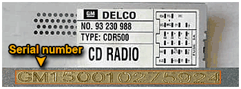

DLA TYCH CO MAJĄ ZAMIAR JESZCZE PISAĆ POSTY NA TEMAT ROZKODOWANIA RADIA JAK W TYTULE, :) ZAMIESZCZAM POCZĄTEK NUMERU SERYJNEGO, KTÓRY ZNAJDUJE SIĘ Z BOKU RADIA NA OBUDOWIE I JEST WYBITY (wygrawerowany) Z KTÓREGO MOŻNA ODCZYTAĆ KOD
download/file.php?id=610
GM02051+++++++
GM0205X+++++++
GM0205Y+++++++
GM15001
GM1500X+++++++
GM1500Y+++++++
POZOSTAŁE MODELE TAKIE JAK: VDO, CZY SIEMENS VDO (LUB NIE OBJĘTE W WYKAZIE) TYLKO Z PAMIĘCI EEPROM RADIA (24C16) LUB Z PROCESORA (TMS370) LUB POPRZEZ PODŁĄCZENIE K-Line.
W ostateczności elektronik lub autoryzowany serwis OPLA.
