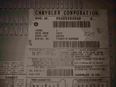

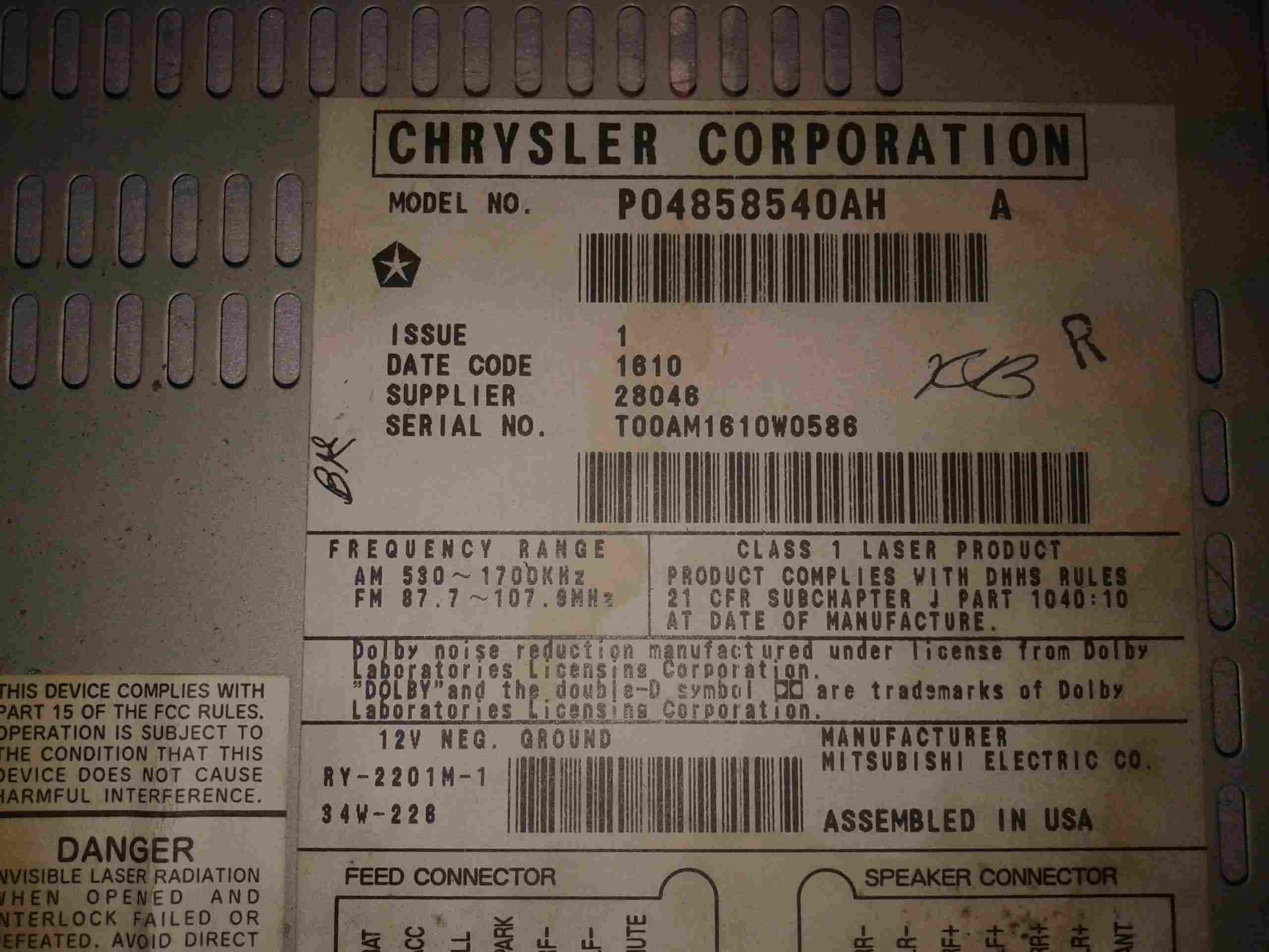

Czy jest możliwość odczytania kodu na podstawie naklejki z radia . Z góry wielkie dzięki.
Chrysler P04858540AH
Witam!kandrzej pisze:Witam serdecznie
Jest to model MItsubishi i nie ma kalkulatora kodów, elektronika i odczyt kodu z pamięci radia
Nie wiem czy to jest zgodne z regulaminem forum ale podam jak rozwiązałem ten problem. Jeśli jest nie zgodne proszę moderatora o usunięcie postu.
A więc eeprom 24c02 wyczyściłem całego na FF i radio zaczęło się włączać bez kodu. Podpowiedź znalazłem na jakimś foru anglojęzycznym .i to działa
