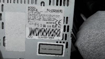

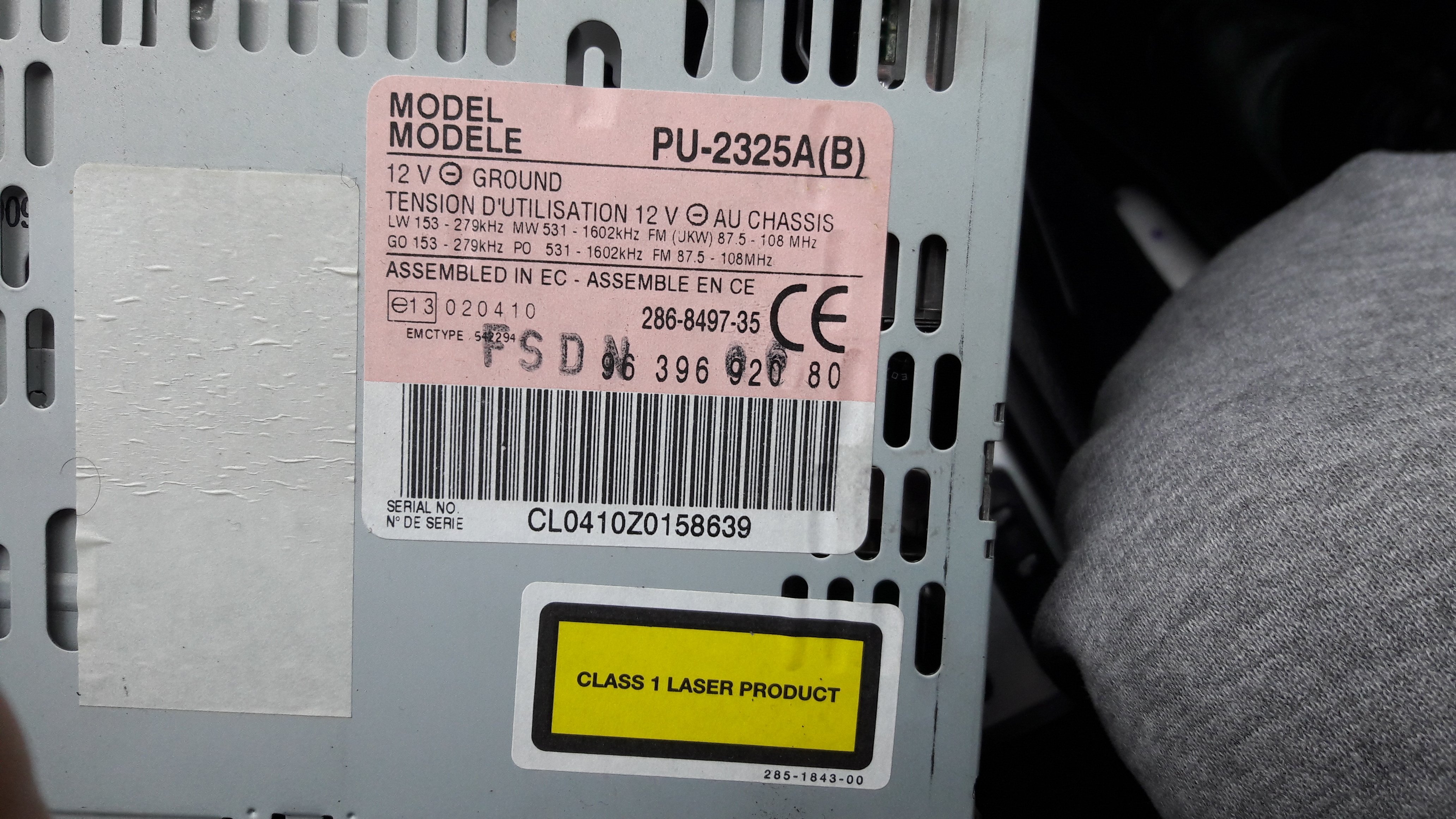

W końcu udało mi się wyjąć radio!
Przesyłam zdjęcia z tablicą w załączniku
Ruda22 pisze:
masterskay62 pisze:
Ruda22 pisze:Witam,
Po wymianie akumulatora w moim Peugeot'cie 206 cc radio się zakodowało.
Nie wiem jaki jest sn radia.
Czy jest możliwość odzyskania kodu po nr. vin?
radio jest takie: http://i46.tinypic.com/zoj8eb.jpg
<Kod*> <kwiatek>
Wyjąć radio z samochodu i po tym, jak wszystkie litery i cyfry na każdej z etykiet, kodów kreskowych i tłoczone metalowe ciała. Usunąć radio można znaleźć tutaj: : http://www.carstereoremoval.com/
Wasze radio jest produkowany CLARION i tylko kod CLARION które mogą być obliczone (z użyciem numeru seryjnego) w dowolnym miejscu w internecie, jeśli radio posiada również kod kreskowy, NUMER SERYJNY początku z C 7000000 + + + + na oddzielnej etykiecie gdzieś na metalową obudowę.
(Uwaga ...Nie od CL.) Jeśli nie, to będzie on dostępny tylko z twojej Główny dealer lub dekodowanie centrum lub do lokalnego radia samochodowe Audio / sklepu, który będzie podłączyć laptopa do odczytu / przekodować chip pamięci (EEPROM) wewnątrz radia
