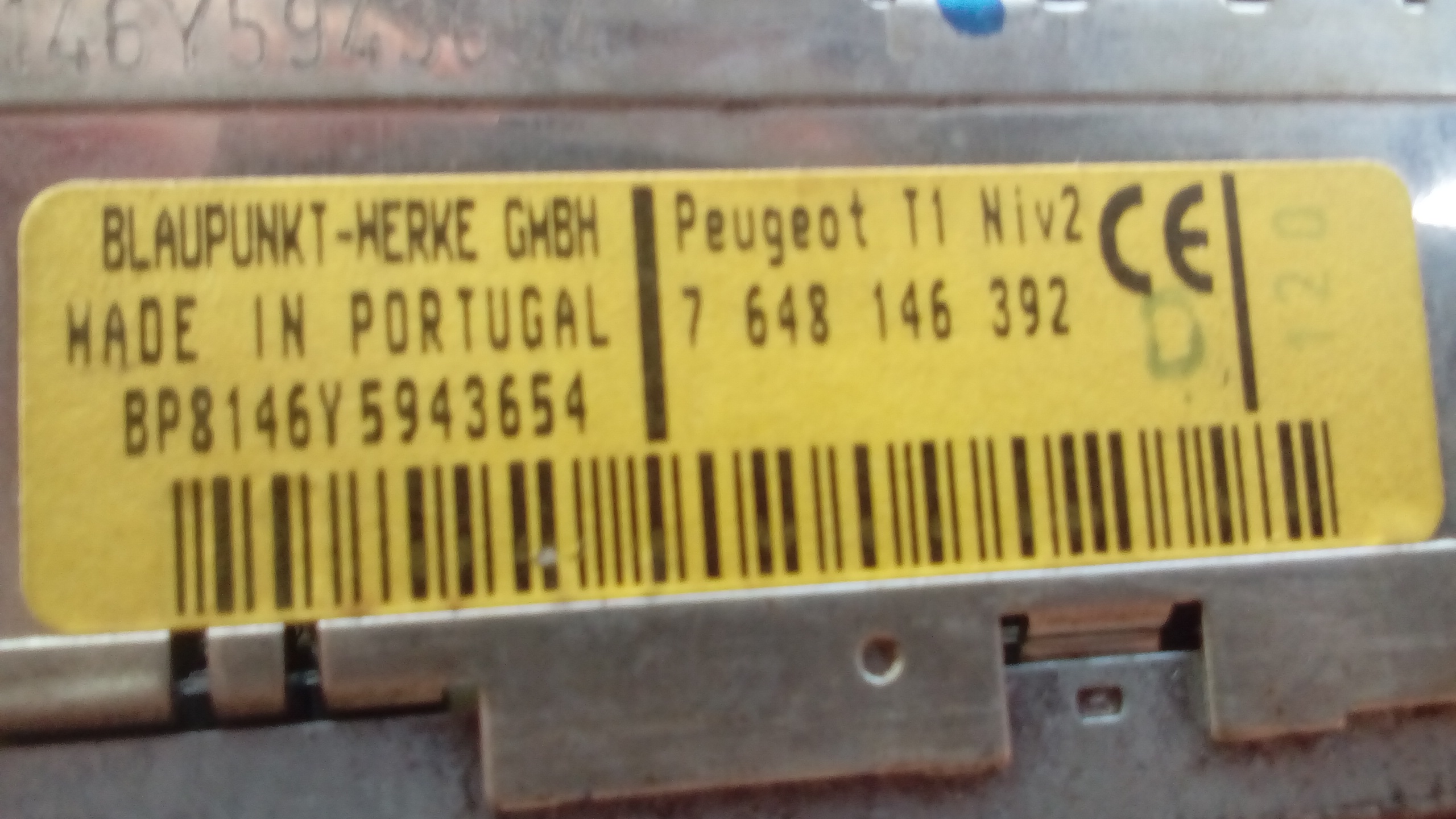

Kod 6353 jest kodem prawidłowym, udaj się do elektronika z radiem.kuba71012 pisze:Też nie działa,widocznie jestem ślepy,załączam zdjęcie kodów
- Posty: 37744
Kod wprowadzasz klawiszami od 1 - 4kuba71012 pisze:Słyszałem też,że jest inny sposób wpisywania tego kodu,ja to robię tak,że wpisuję kod cyferka po cyferce,robię to źle ?
klawisz nr "1" wciskasz tyle razy aż wyjdzie cyfra pierwsza kodu, klawisz "2" tyle razy aż wyjdzie cyfra kodu nr dwa itd, kod automatycznie się zatwierdzi.

Witam mam też problem z tym że niby mam kod ale niewiem czy dobry jara się radio locked w Blaupunkt peugeot t1 top nr seryjny BP8145W2628272 Peugeot T1 TOP 7 648 145 392,dodam że próbowałem na włączonym zapłonie czy odlaczalem Aku i nic
- Posty: 37744
Witam.dariusz928 pisze: ↑środa 16 wrz 2020, 22:27 Witam mam też problem z tym że niby mam kod ale niewiem czy dobry jara się radio locked w Blaupunkt peugeot t1 top nr seryjny BP8145W2628272 Peugeot T1 TOP 7 648 145 392,dodam że próbowałem na włączonym zapłonie czy odlaczalem Aku i nic
Kod
Zapłon i radio włączone i czekać, może to być do 2 godz., jeśli nie zresetuje się radio to udaj się do elektronika na wyzerowanie licznika błędów.
