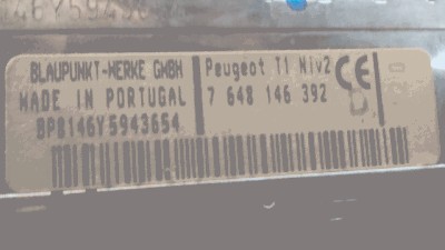

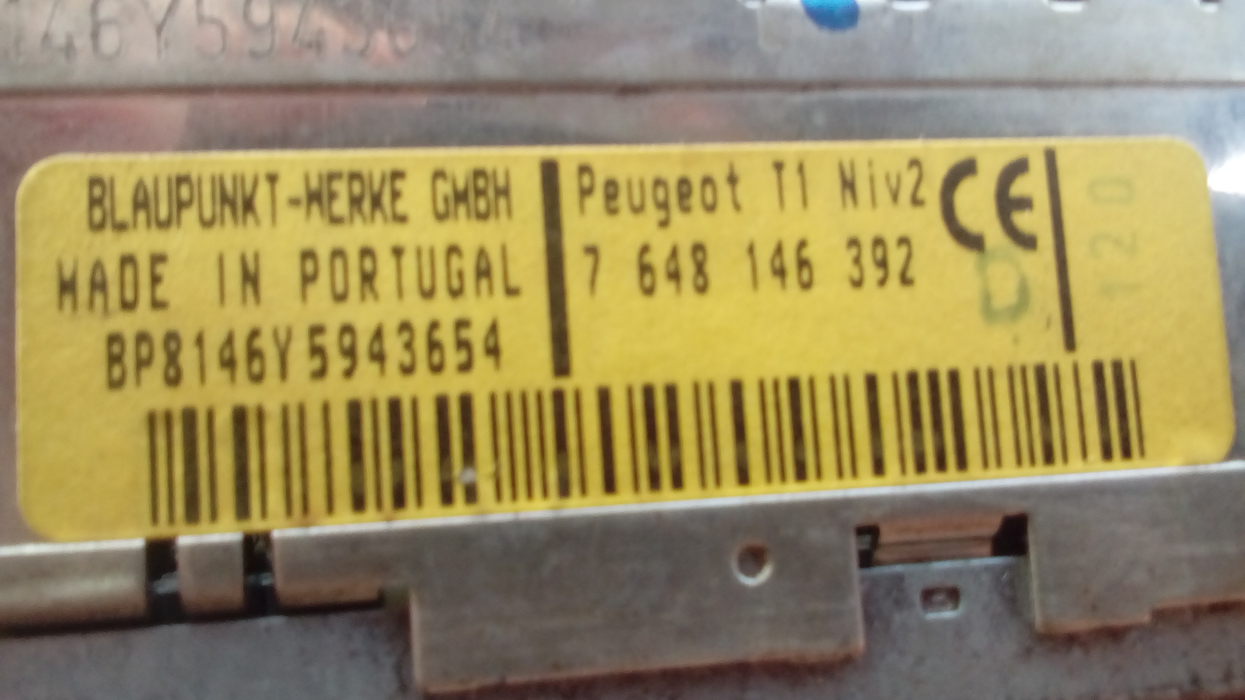

Też nie działa,widocznie jestem ślepy,załączam zdjęcie kodów

Kod 6353 jest kodem prawidłowym, udaj się do elektronika z radiem.

Słyszałem też,że jest inny sposób wpisywania tego kodu,ja to robię tak,że wpisuję kod cyferka po cyferce,robię to źle ?

Kod wprowadzasz klawiszami od 1 - 4
klawisz nr "1" wciskasz tyle razy aż wyjdzie cyfra pierwsza kodu, klawisz "2" tyle razy aż wyjdzie cyfra kodu nr dwa itd, kod automatycznie się zatwierdzi.

Próbowałem teraz wpisałem jedynkę 6 razy i wyskoczyło radio locked,powinienen wpisywać dalej i się odblokuje czy znów zrobiłem coś źle ?
