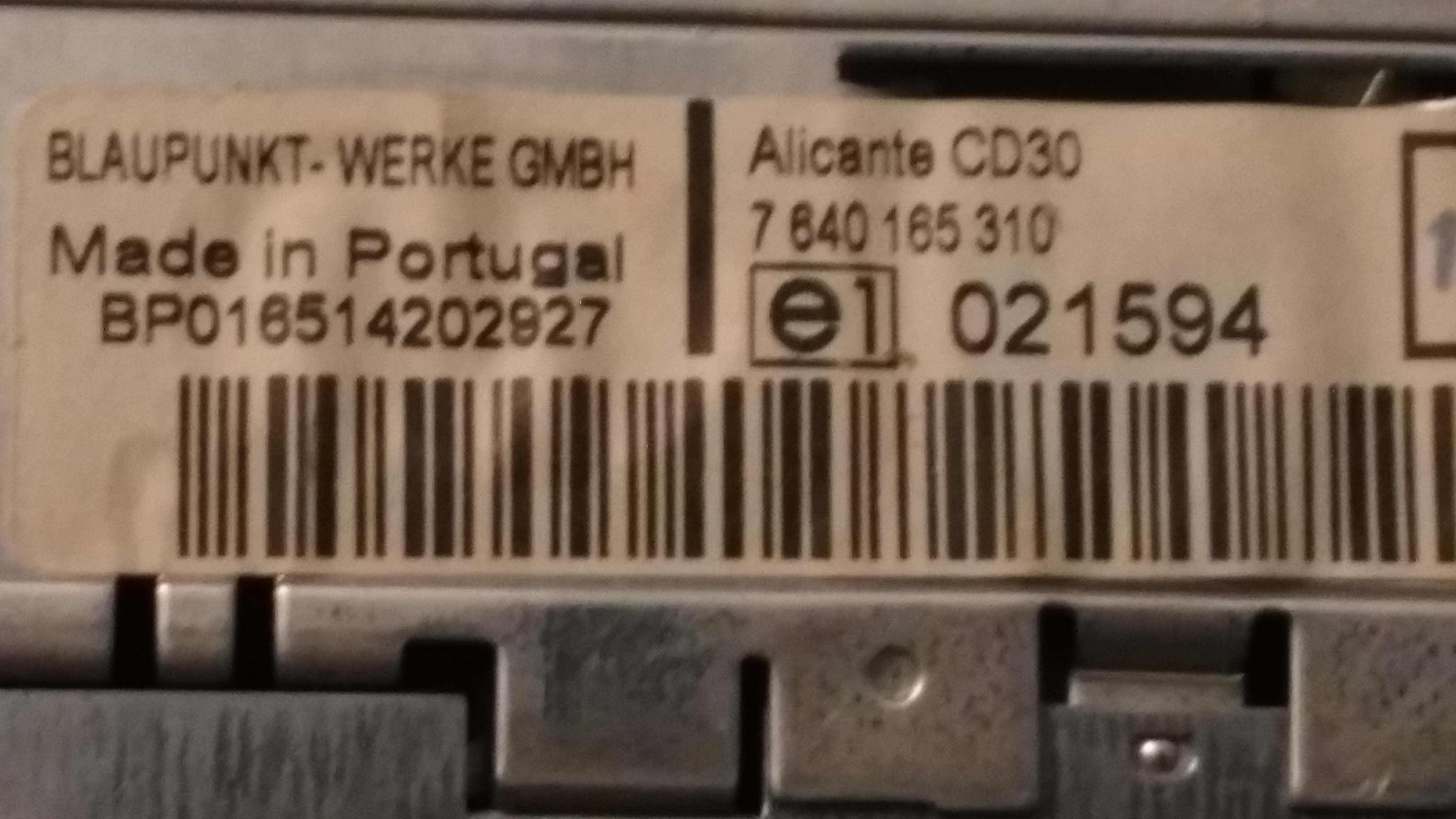

Kod z numeru który podałeś jest prawidłowy, mogła być ingerencja w pamięć radia i został zmieniony kod, tylko elektronik może to opanować. Załącz zdjęcie naklejki, zweryfikujemy dane.
Załączam plik, jednak zaczynam się zastanawiać czy dla 15-sto letniego sprzętu nie jest to amen.
Podłączyłem dla pewności pod zasilacz w domu ten odbiornik i czekam.
Jednak jak prędzej pisałem, przez 8 lat nic się nie działo nawet w przypadku odłączania akumulatora.
Dopiero wczoraj zaskoczył mnie ten komunikat o kodzie, a teraz informacja czekania 1H bez żadnej
zmiany, czyli albo zasilanie albo pamięć nie dają spodziewanej reakcji.
Pozdrawiam serdecznie
