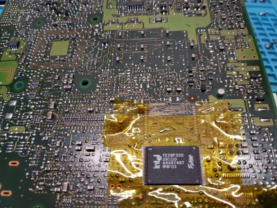

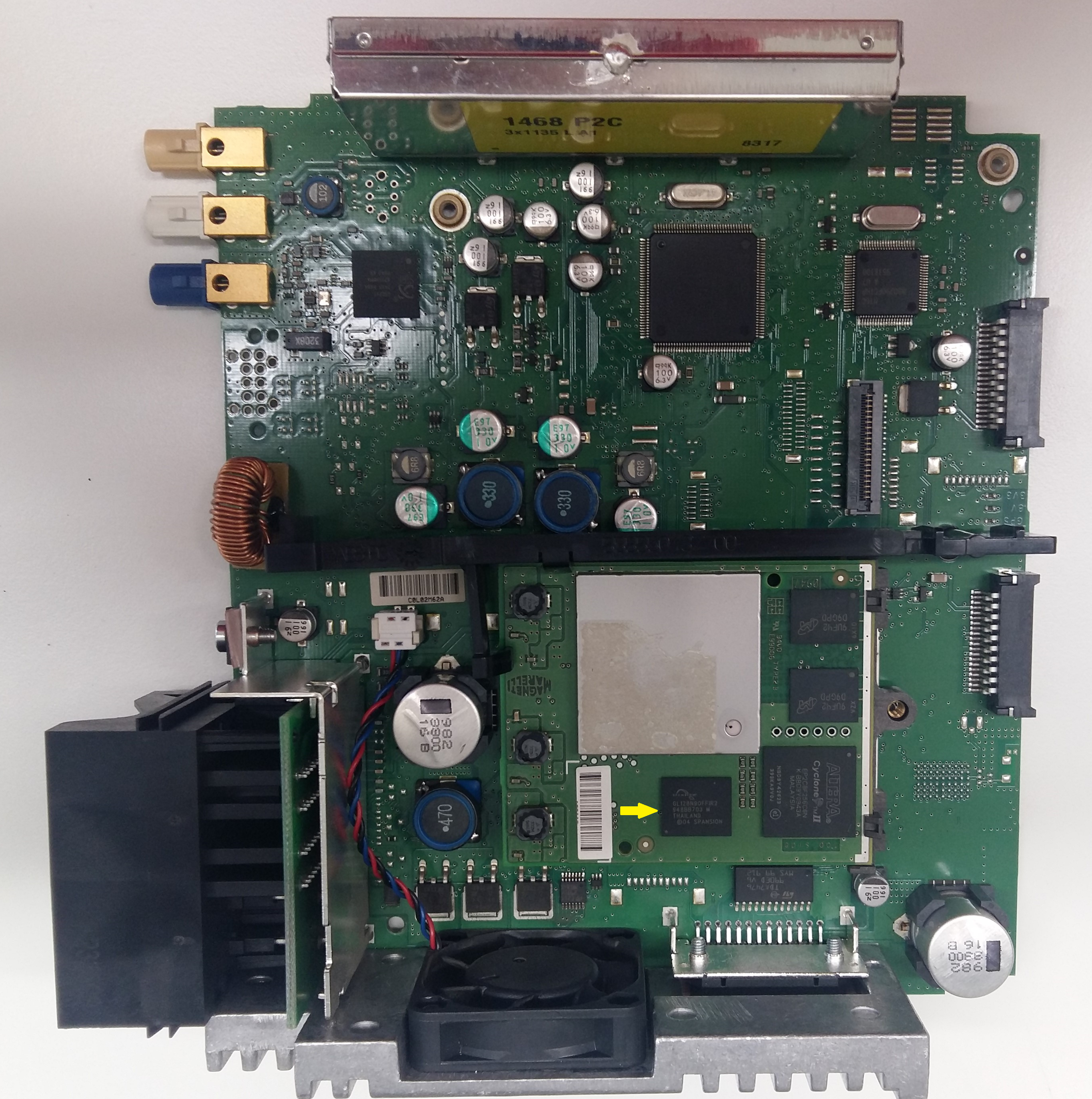

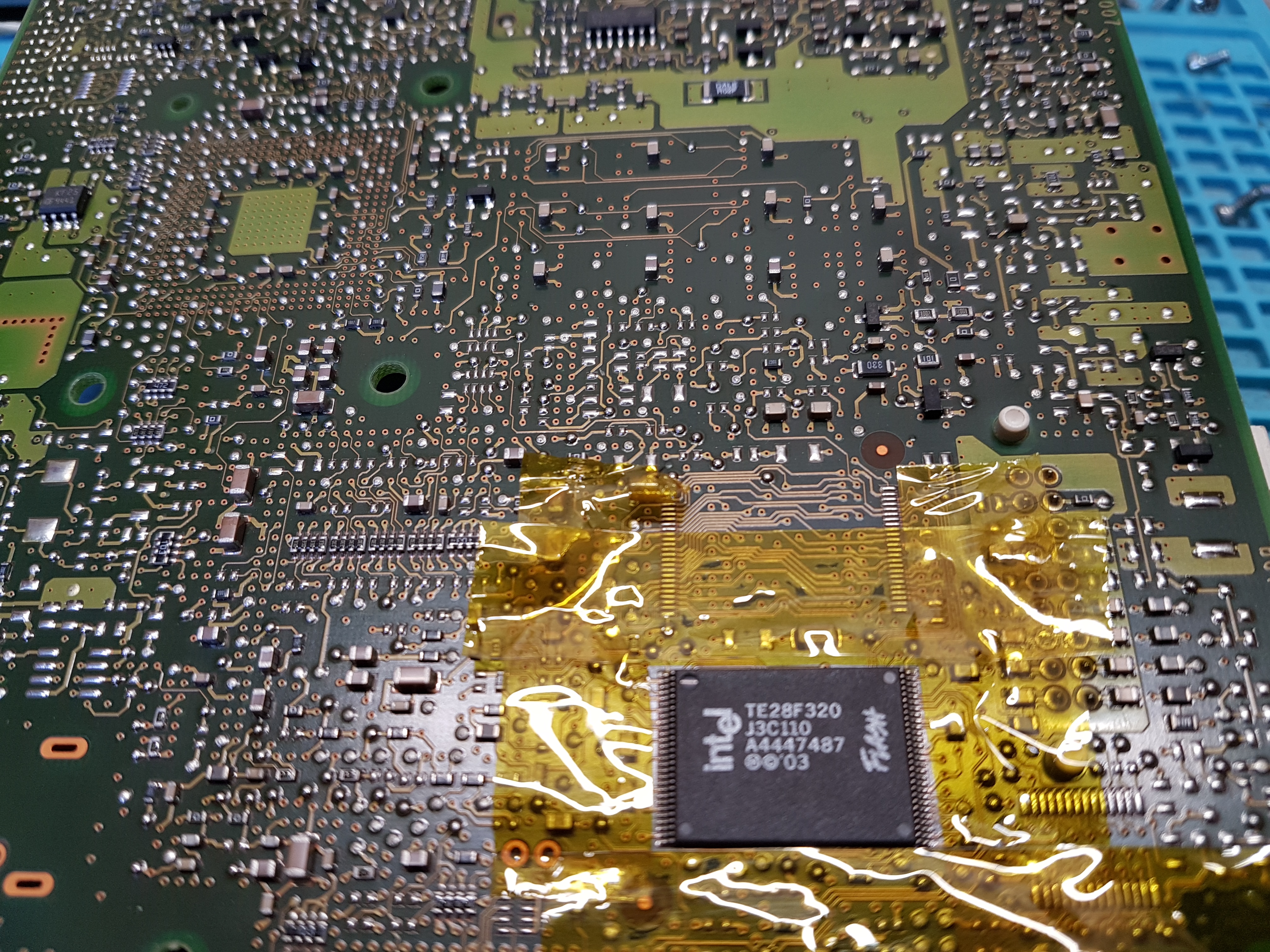

Nie dziwie się że niema, kod jest zapisany we Flashu TE28F640 lub TE28F320 i trzeba mieć podstawkę do programatora TSOP56, nie wiem jaka jest kość u ciebie, może być tak że trzeba odczytać 2x Flash. Podeślij radio to odczytam kod, lub BGA S29GL128N
