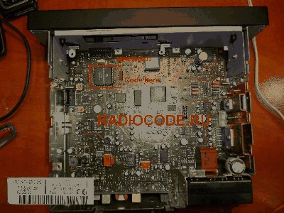

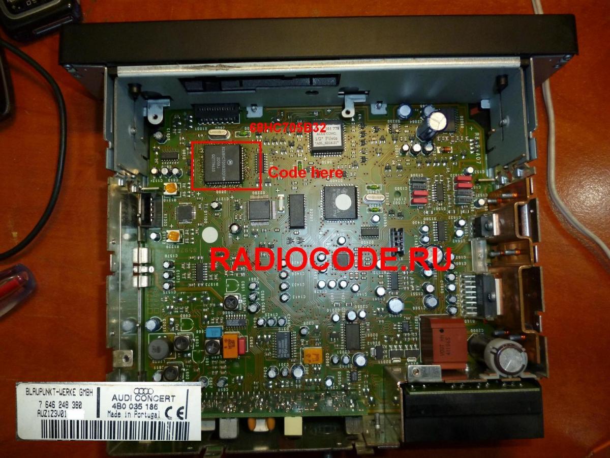

Da rade jakoś ogarnąć temat w zaciszu domowym? Znam sie trochę na elektronice, trochę programatorów też się znajdzie może coś z mojego zestawu się nada bo szkoda mi tracić kolejnych 50zł :/ znajdzie się jakiś pseudo poradnik?
Posty: 37589
wiru pisze:Da rade jakoś ogarnąć temat w zaciszu domowym? Znam sie trochę na elektronice, trochę programatorów też się znajdzie może coś z mojego zestawu się nada bo szkoda mi tracić kolejnych 50zł :/ znajdzie się jakiś pseudo poradnik?
Kod jest zapisany w MCU (68HC705B32) jeśli znasz się na tym i masz sprzęt do tego to możesz spróbować,

Na płytce nie ma nigdzie scalaka MCU (68HC705B32). Próby force niestety kończą się fiaskiem :/ jeszcze jakieś pomysły co do pamięci na której znajduje się kod?
Mam podejrzenie że może byc to 4558 lub l4949ep
Posty: 37589
wiru pisze:Na płytce nie ma nigdzie scalaka MCU (68HC705B32). Próby force niestety kończą się fiaskiem :/ jeszcze jakieś pomysły co do pamięci na której znajduje się kod?
To ciekawe, przekonaj się :)
