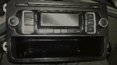

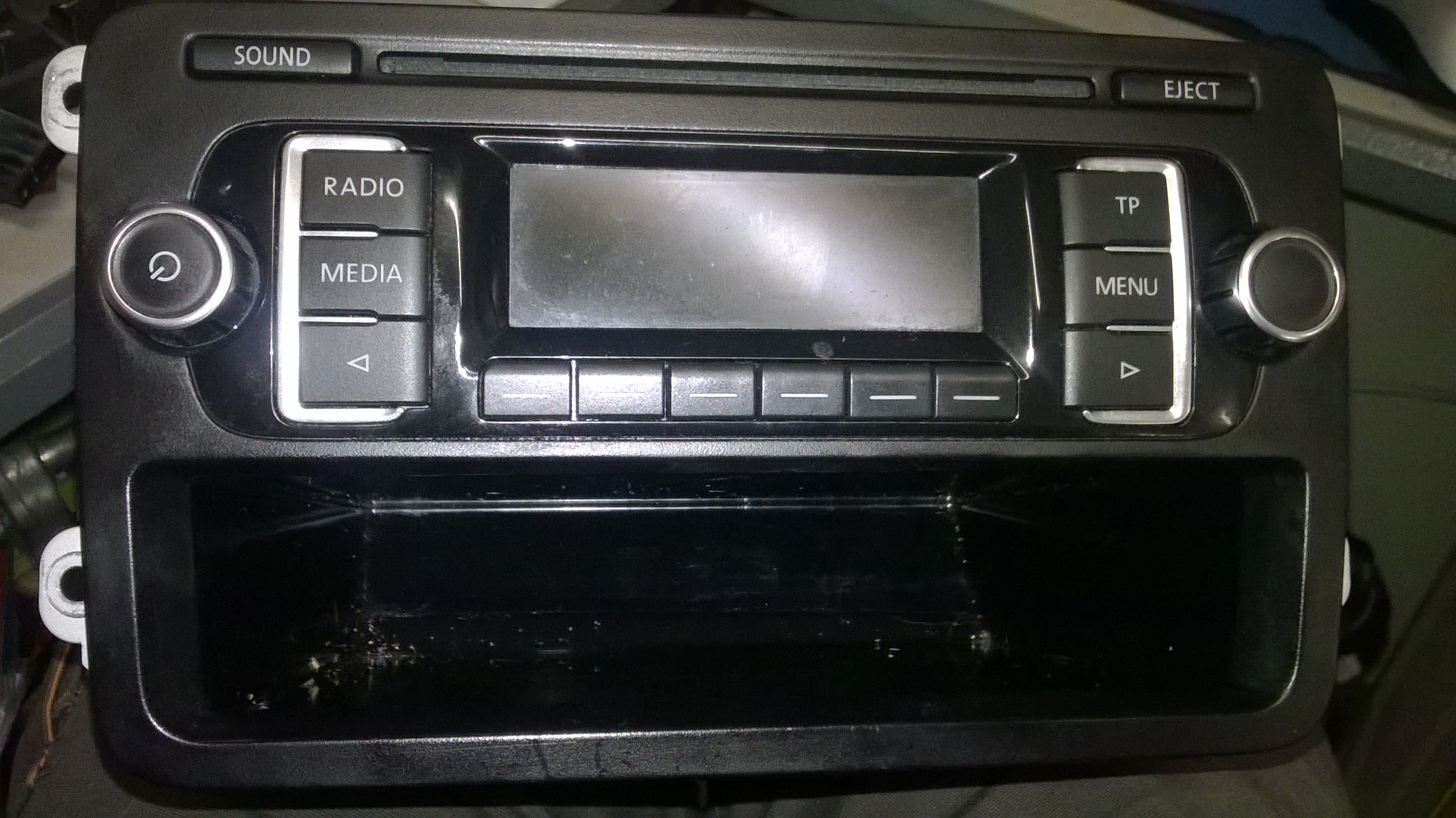

Prosze o podpowiedz w jaki sposob uzyskac kod do radia VW, jak na zdjeciu.

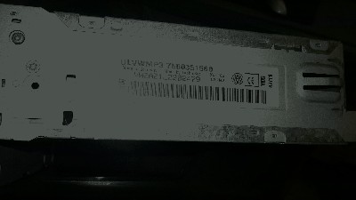

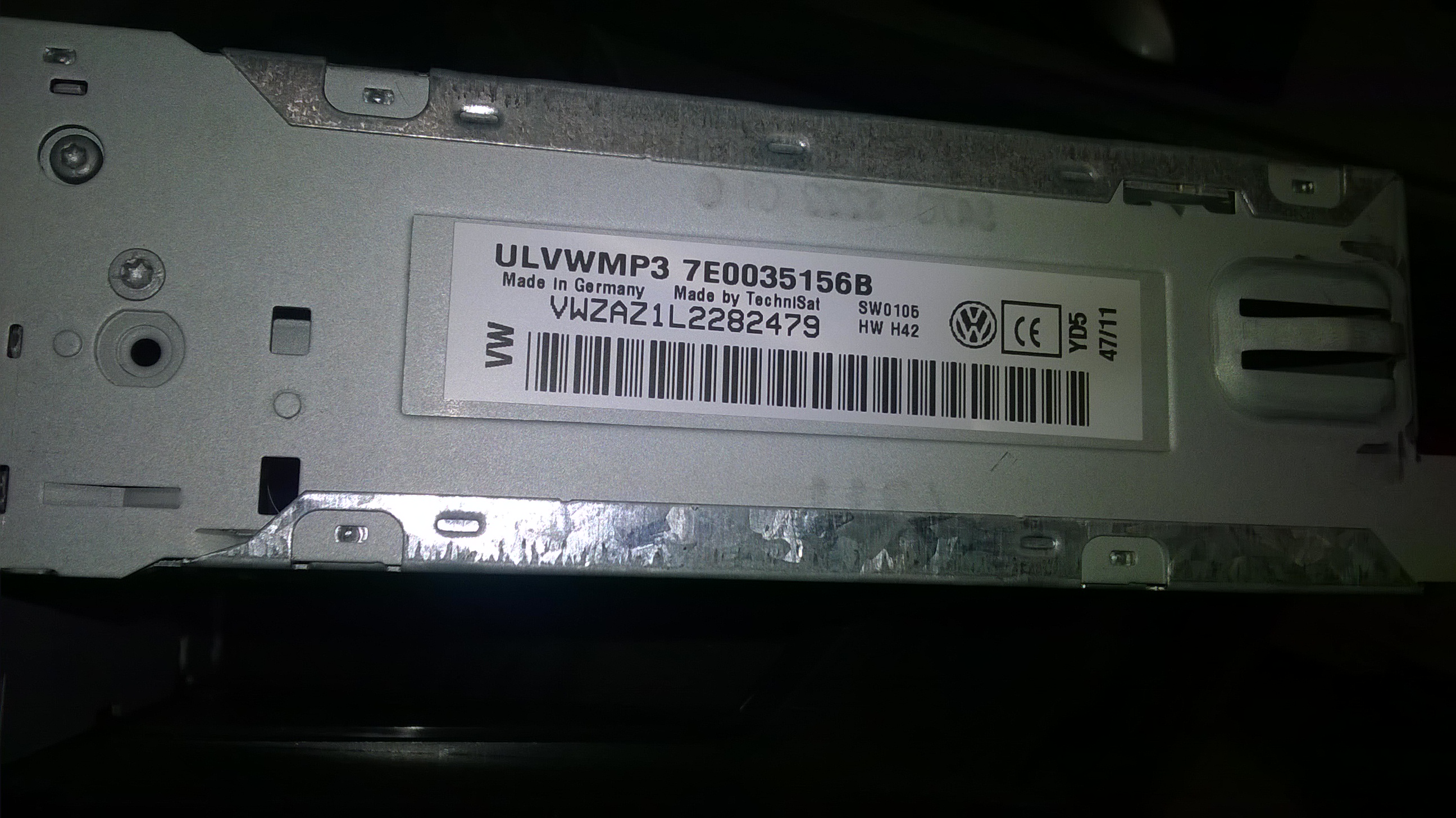

Zalaczam takze zdjecie naklejki.
